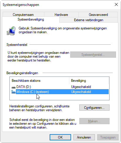

Klik met de rechter muisknop op Start, en daarna klik je op Configuratiescherm > Herstel > Systeemherstel configureren.
Klik op het station waarvoor je herstelpunten wilt kunnen aanmaken; klik daarna op de knop Configureren.

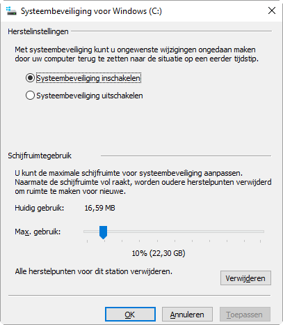

In het volgende venster klik je op Systeembeveiliging inschakelen. Je kunt hier ook het maximale gebruik voor systeemherstel instellen. Standaard is dat 4% van die partitie/schijf, maar je kunt ook kiezen voor een groter of kleiner percentage. In onderstaande afbeelding heb ik het maximale gebruik voor herstelpunten op 10% gezet.
Klik daarna onderaan in dat venster eerst op Toepassen en dan op OK.
In het nog open staande venster Systeemeigenschappen klik je op de knop Maken; er wordt dan een herstelpunt gemaakt voor de stations waarvoor systeembeveiliging is ingeschakeld.

Nu bij mij was dit na de update uitgeschakeld. (zie printscreen)
