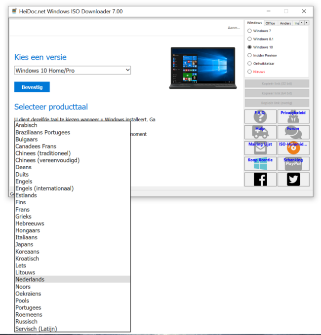

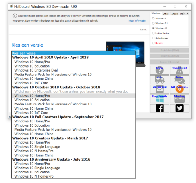

Klik in de rechter kolom op Windows 10 - even later kan je dan de versie kiezen die jij wil downloaden, ingeval van de herfstupgrade kies je dus voor Windows 10 October Update - October Update en klik daarna op de blauwe knop bevestigen.
Daarna wil het tool weten in welke taal Windows uitgevoerd moet worden - dus kies voor Nederlands

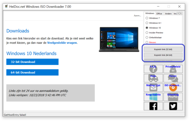

Klik weer op de blauwe knop Bevestigen en even later kan je via jouw browser de link ingeven om de ISO te downloaden.
