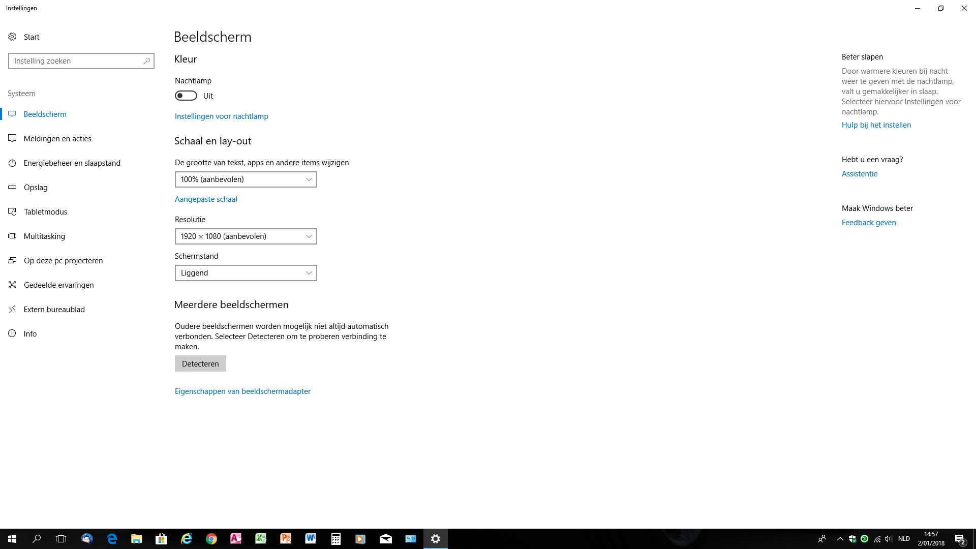

Had deze monitor nog staan op zolder, maar heb er een raar fenomeen in, bij witte achtergrond zie ik een lichtgrijze schijn in het midden van het scherm vanaf bovenaan, net of er een vloeistof is langsgelopen, beeldscherm langs buiten al gereinigd met speciaal product ervoor, zie er ook niks aan de buitenkant, kan dit iets vanbinnen zijn die er zou kunnen langs gelopen zijn?
Is een Philips 247E3LH monitor.
Weet iemand hoe ik dit toestel moet openmaken om de binnenzijde eens af te kuisen of kan dit niet?
in de printsreen is dit niet te zien, zal eens een foto nemen van het scherm en deze plaatsen.

Een schermafbeelding werkt natuurlijk niet, zal een foto moeten zijn.
